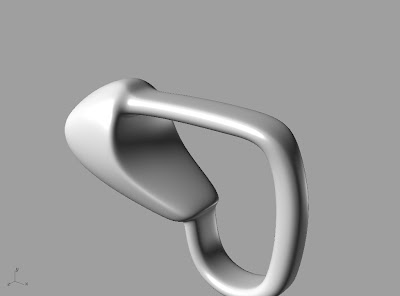

這個例子是使用torus,
其實更快的做法是用旋轉曲面+圓管
只是我個人偏好一體成型
所以才用torus做....
第1圖 做一個環狀體(torus)

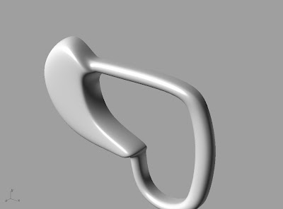

第2圖 編修控制點 大略拉出電鑽的範圍

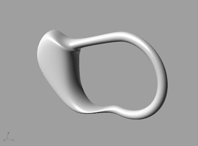

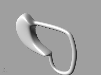

第3~7圖 繼續編修控制點 做出電鑽的形狀,
如果有看過原圖的話,馬上會發現電鑽的上方做錯了...

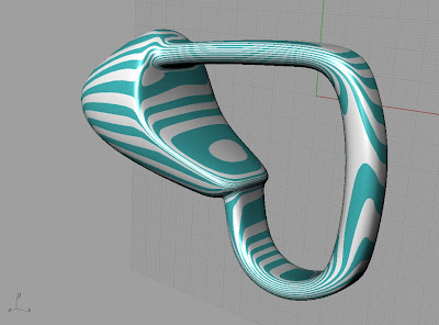

第8圖 使用編修控制點 修正上方做錯的外型(大略2~3個指令),並且修正主體的形狀...
第9~11圖 完成...
